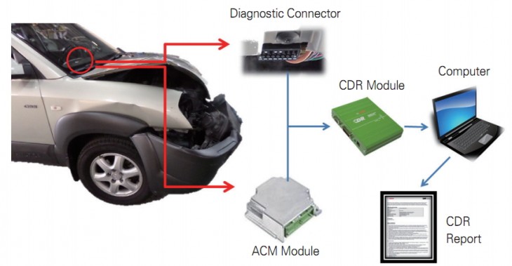

b311eeb2cab260ea4353c0804572c7fc_1513203911_7336.png [ 자동차의 EDR 추출과정 ]

EDR의 구성품
차량 EDR 데이터를 추출하기 위해서는 다음과 같은 구성품이 필요하며, 자세한 문의는 H&T차량기술법인 또는 EDR Training Center로 문의하시기 바랍니다.
  • 인터페이스 진단 모듈
  • 차종별 ACM 연결케이블
  • OBD 연결 DLC 케이블
  • EDR 소프트웨어 프로그램
  • 컴퓨터 ( 노트북이나 데스크탑 PC)
  • 전원장치 및 기타 USB 케이블
[ Bosch EDR 구성품 ]
