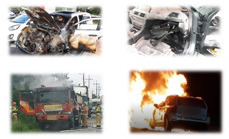

차량화재
차량화재는 우리나라 전체 화재사고의 약 20%를 차지하고 있습니다. 차량화재가 인명 피해와 재산상의 큰 손실로 이어지고 발생 건수도 크게 증가하고 있는 것에 비하여 차량화재에 대한 분석기법이나 예방, 안전관리대책의 수립에는 매우 미흡한 실정입니다. 이와 같은 실정은 차량 전문가에 의한 구조적인 조사의 미흡도 어느 정도 영향을 미쳤을 것으로 추정됩니다. 정확한 화재 원인을 파악하기 위해서는 차량의 시스템 구조와 작동 원리를 이해하고, 주행 또는 관리 과정에서 노출될 수 있는 다양한 화재 발생 요소와 요인을 검토해야 하는데, 실제 차량화재 조사 과정에서 정작 차량 전문가의 참여는 매우 제한적이기 때문입니다. H&T 차량·기계 기술법인에서는 축적된 차량화재 감정 기술과 분석 기법을 토대로 차량화재 원인에 대한 공정하고 객관적인 기술적 판단 및 사실관계 규명을 위해 노력하고 있습니다.
