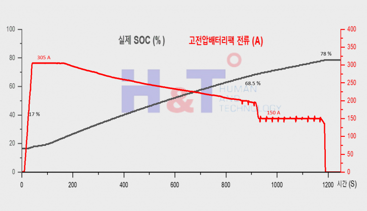

차량의 SOC가 17% 남아있는 상태에서 E-Pit 충전기에 연결하여 충전을 시작한다. E-Pit 급속충전기의 정격출력은 DC1,000V/400A 로 해당 차량에는 최대 400A까지 충전이 가능한 충전기이다. 충전 초기단계에서는 전류량이 305A 로 충전을 시작하며, SOC 값이 상승함에 따라 충전 전류는 서서히 낮아지는 경향을 보인다. 그러나 SOC가 68.5% 지점에서 고전압배터리 전류는 150A로 떨어지면, 감소한 상태에서 충전은 유지된다.
그림 2. E-Pit 급속충전 시 SOC 와 고전압배터리팩 충전 전류 변화량

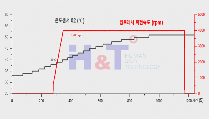

그림 5.에서 고전압배터리팩에 장착된 18개의 온도센서 중 상대적으로 높은 온도를 감지하는 온도센서 02번을 컴프레셔 회전속도와 함께 표시하였다.
급속충전 중 고전압배터리를 냉각시키기 위해 컴프레셔가 3,980 rpm의 속도로 작동한다. 컴프레셔 작동이 시작되는 시점에 온도센서 02번은 38℃를 나타낸다. 38℃는 그리 높은 온도가 아니므로 온도센서 02번이 아닌 다른 신호에 의해 컴프레셔가 작동된 것으로 보여진다. 온도센서 02번의 온도로 인해 냉각 모드가 작동될 수 도 있겠지만 고전압을 시스템을 구성하는 다른 부품들의 영향도 있기 때문에 한정된 데이터만으로 판단하기에는 부족함이 있다.
그림 5. 충전 시 컴프레서 회전속도 변화

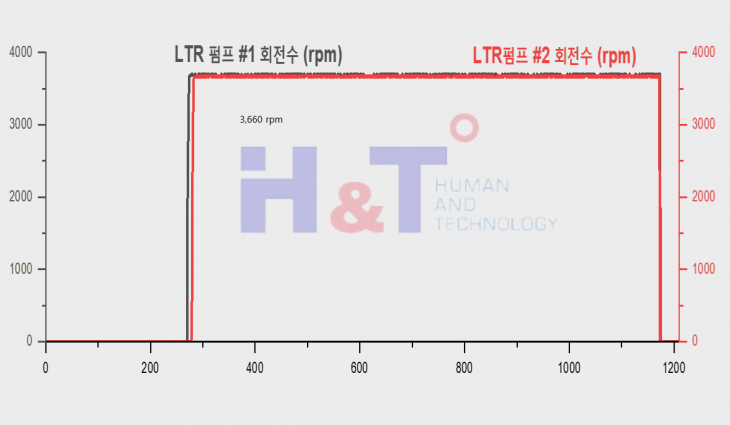

고전압배터리팩 냉각수 흐름을 원활히 유지하기 위해 두 개의 펌프가 작동되며, 냉각 모드가 활성화되는 구간에서는 두 펌프 모두 3,680 rpm으로 동일하게 작동하는 것을 확인할 수 있다.
그림 6. 충전 시 냉각수 펌프 회전수 변화

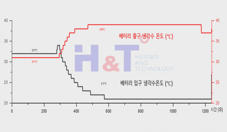

배터리팩 입구의 냉각수 온도는 충전 시에 32℃이었으나, 냉각 모드가 작동하면서 온도가 21℃까지 감소한다. 이후 냉각된 냉각수는 충전으로 발열된 배터리팩 내부를 통과하면서 39℃로 상승한다. 이는 배터리 내부에서 발생한 열이 냉각수 통로를 통과하면서 상당한 양의 열 에너지를 전달한 것으로 판단된다.
그림 7. 충전 시 배터리 냉각수 온도 변화량

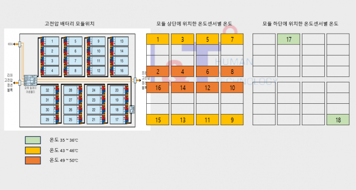

그림 9 는 충전초기부터 일정시간이 지난 후의 고전압배터리팩내에 있는 온도센서들의 온도변화 추이를 보여준다. 충전 초기단계에서는 18개의 온도센서 모두 30℃ 의 온도를 나타내고 있었다.  충전이 시작되면서 전체적으로 온도가 상승하며, 충전 후 400초가 경과한 시점에서는 각 온도센서의 위치에 따라 온도 상승이 다르게 나타나며, 지속적으로 편차가 달라짐을 확인할 수 있으며, 아래는 온도센서별 온도변화 차이를 보여준다.
●  01,03,05,07,09,11,13,15번 온도센서 : 43 ~ 46℃
●  02,04,06,08,10,12,14,16번 온도센서 : 49 ~ 50℃
●  17,18번 온도센서 : 35 ~ 36℃
그림 9. 급속 충전 시 온도센서 18개의 온도 변화
이렇게 고전압배터리팩 내부에 위치한 다수의 온도센서들의 값의 차이는 온도센서가 설치된 위치와도 연관되어 보인다.
고전압배터리 충전 시 충전 전류에 의해 고전압배터리 모듈의 온도가 상승하며, 급격한 온도 상승을 방지하기 위해 전류량을 제한하거나 냉각 시스템을 가동하여 일정 온도를 유지시킨다. Fig 10에서 볼 수 있듯이, 고전압배터리팩 바깥쪽에 위치한 모듈은 중심에 위치한 모듈보다 상대적으로 낮은 온도를 유지하고 있다. 또한, 모듈 하단은 모듈 상단보다 15℃ 낮은 온도를 유지한다. 이는 고전압배터리팩 냉각 시스템의 냉각 회로가 팩 하단에 위치하고 있기 때문에 냉각 성능의 영향으로 낮은 온도를 유지하고 있는 것으로 판단된다.
그림 10. 급속 충전 시 온도센서 위치별 온도 분포도
