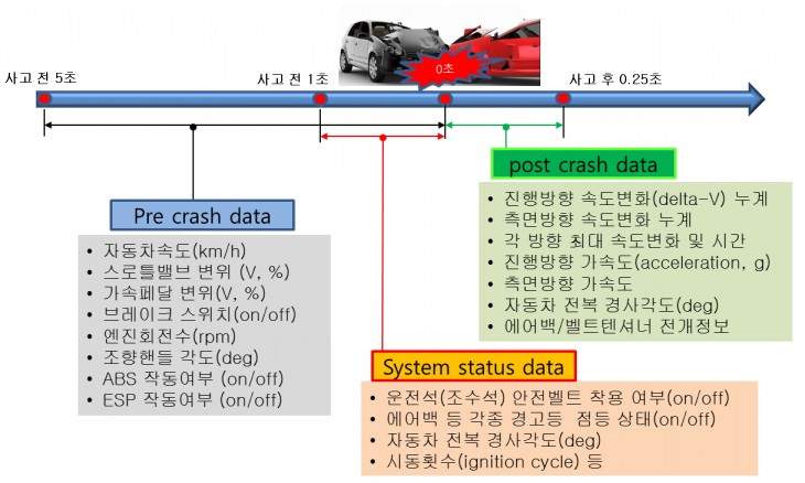

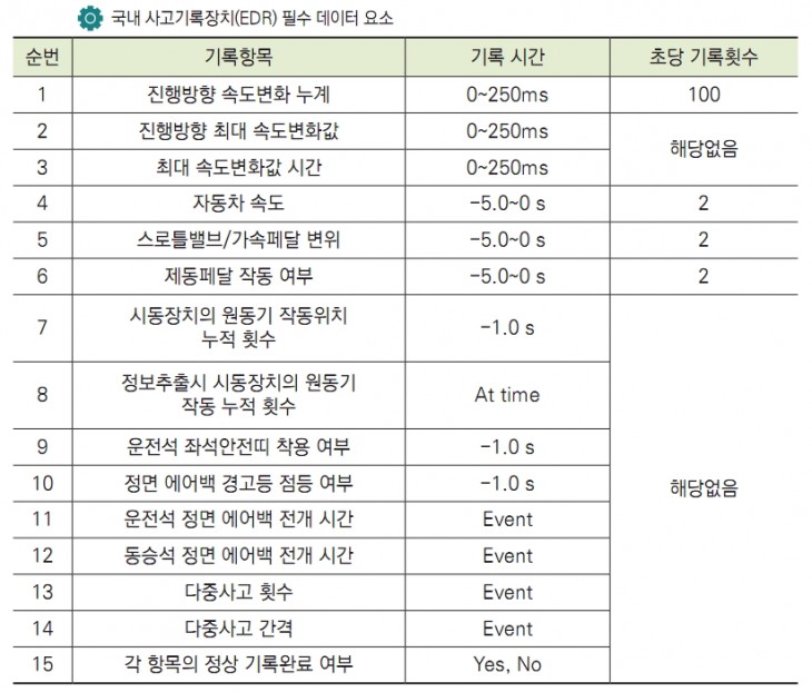

 자동차관리법에 규정된 사고기록장치(EDR : Evet Data Recorder)의 장착기준, 장착사실의 통지 및 기록정보의 제공방법 등에 관한 세부 시행규칙 내용은 다음과 같습니다. 주요 내용을 살펴보면 법령의 적용대상 차량은 승용자동차, 차량 총중량 3.85톤 이하의 승합자동차와 화물자동차이고, 사고기록장치의 기록 항목은 미국의 EDR 규정과 동일하게 필수 운행정보 15개 항목과 선택 운행정보 30개 항목으로 구성되어 있습니다. 필수 운행정보 항목은 차량속도, 충돌시 속도변화, 제동 작동 여부(ON/OFF), 스로틀밸브 열림량 또는 가속페달 변위량, 에어백 경고등 작동여부, 에어백 전개시간 등 입니다. 사고기록장치의 장착기준에 관한 상세한 내용은 "자동차 및 자동차부품의 성는과 기준에 관한 규칙(이하 자동차안전기준)"을 참고하시길 바랍니다.
※ 사고기록장치( Evet Data Recorder)는 자동차의 충돌 등 사고 전후 일정시간 동안 자동차의 운행 정보(주행속도, 제동페달, 가속페달 등의 작동 여부)를 저장하고, 저장된 정보를 확인할 수 있는 기능을 하는 장치를 말합니다.

가. 사고기록장치에는 다음과 같은 운행정보가 기록되어야 한다.
주)
1. "0초"란 사고기록 시 기록간격이나 시간간격에 대한 기준시점으로서 다음 각 목 중 먼저 발생된 경우의 시점을 말한다.
가. 에어백제어장치의 "켜짐(wake-up)" 기능을 가진 경우에는 에어백 제어 프로그램이 작동되는 경우
나. 에어백제어장치의 연속작동 제어 프로그램을 가진 경우에는 0.02초 이내에 진행방향 속도 변화 누계가 시속 0.8킬로미터 이상 도달하는 경우(측면방향 속도변화가 기록되는 자동차는 0.005초 이내에 측면방향 속도 변화 누계가 시속 0.8킬로미터 이상 도달하는 경우를 포함한다)
다. 에어백 또는 좌석안전띠 프리로딩 장치 등 비가역안전장치가 전개되는 경우
2. "사고종료시점"이란 사고기록을 종료하는 기준시점으로 다음 각 목 중 먼저 발생된 경우의 시점을 말한다.
가. 0.02초 이내에 진행방향 속도 변화 누계가 시속 0.8킬로미터 미만일 경우. 다만, 측면방향 속도 변화가 기록되는 자동차는 0.02초 이내에 진행방향과 측면방향의 합성 속도 변화 누계가 시속 0.8킬로미터 미만일 경우를 말한다.
나. 에어백제어장치의 에어백 등 비가역안전장치 제어 프로그램이 재설정되는 경우
3. "제동페달"에는 발조작식 외에 다른 형태의 조작방식을 포함한다.
4. "시동장치의 원동기 작동위치 누적횟수"란 사고시점까지 시동장치의 원동기 작동위치 누적 횟수를 말한다.
5. "정보 추출 시 시동장치의 원동기 작동위치 누적횟수"란 정보 추출시점까지 시동장치의 원동기 작동위치 누적횟수를 말한다.
6. "다중사고 횟수"란 교차로 사고 등 5초 이내에 발생한 연속 사고의 횟수를 말한다.
7. "다중사고 간격"이란 첫 번째 사고의 0초부터 두 번째 사고의 0초까지의 시간 간격을 말한다.
