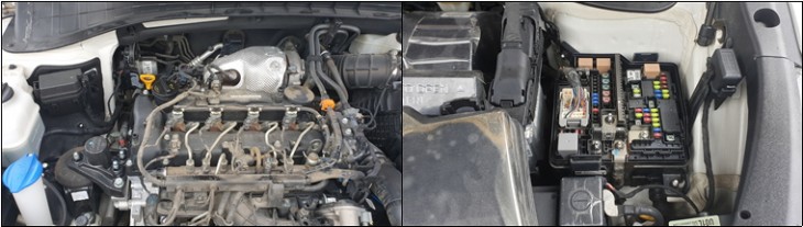

엔진룸 확인
후드를 열고 엔진룸 내부의 틈새에 진흙이나 오염물이 끼어 있는지 확인한다. 엔진룸은 공간이 협소해 세차 하더라도 가장자리 틈새, 부품과 부품사이의 틈새, 에어크리너 통로에 오염물이 침전될 수 있다. 특히 엔진룸에 설치된 퓨즈박스 내부나 릴레이 단자 등에 낀 오염물은 청소가 어렵기 때문에 세심히 살펴볼 필요가 있다. 또한 침수차의 경우 퓨즈박스나 배터리, 릴레이 단자 등의 전장품은 교환하는 경우가 많으므로 전체적으로 엔진룸의 오염이 심하고, 퓨즈박스와 배터리를 신품으로 교체한 경우에는 침수 수리를 의심해 볼 수 있다.

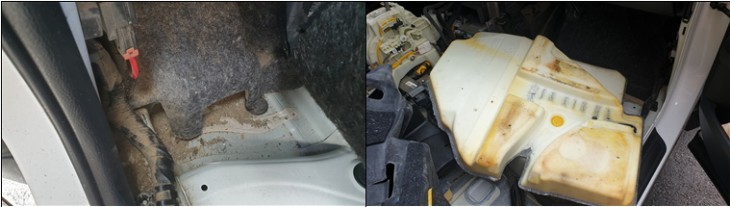

차량 실내 바닥 확인
침수 판단을 위한 가장 정확한 감정 방법은 실내의 차체 바닥을 확인하는 것이다. 엔진룸이나 하체에 오염과 부식이 심하더라도 그것만으로 침수라고 단정하기는 어렵다. 엔진룸이나 하체는 외부로부터 물이나 오염물이 쉽게 침투할 수 있는 부위이기 때문이다. 실내에 흙이나 오염이 심하더라도 공사장에서 오랫동안 사용한 차량은 실내 오염이 심하다. 그것만으로 침수를 단정할 수는 없다. 차체의 실내 바닥은 침수에 의한 오염시 뚜렷한 흔적을 남긴다. 우선 진흙이나 토사가 유입되어 있고, 오염이 심하다. 차체 바닥을 덮고 있는 방음재가 젖어 있거나 습기가 심하고, 때때로 곰팡이가 생기기도 한다. 실무 감정에서는 오염물질에 대한 성분 분석을 진행하기도 한다. 다만, 실내 바닥을 확인하기 위해서는 일부 부품의 탈착이 필요하기 때문에 점검이 쉽지 않은 단점이 있다.
