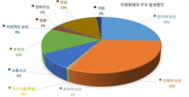

 국내 소방청의 통계자료에 의하면, 2019년 한해 전체 화재발생 건수는 40.103건이고, 차량화재는 4,710건이 발생하였다. 차량화재는 전체 화재의 11.7%를 차지하고 있으며, 이는 건축물 및 시설물 관련 화재를 제외하면 가장 큰 비중을 차지하는 주요 유형이다. 차량화재의 발생 부위는 약 50% 정도가 엔진룸에서 발생하고 있으며, 그 외 적재함, 바퀴, 앞좌석 순으로 발생한 것으로 조사되고 있다. 차량화재의 주요 발화원인은 기계적 요인이 32%, 전기적 요인이 25%를 차지하고 있으며, 그 외 부주의 요인, 교통사고 요인 순으로 나타나고 있다.
[차량화재의 주요 발생원인]

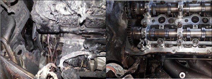

  엔진의 냉각수와 윤활유가 부족하거나 각종 제어장치가 정상 작동하지 않으면 엔진이 과열될 수 있다. 특히 엔진 내부의 윤활기능이 막히거나 손상되면 피스톤이나 커넥팅로드, 실린더와 같은 운동 접촉부분에 마찰열이 증가되면서 구조재가 파괴되고, 이로 인해 연소열과 불꽃이 외부로 노출되면서 화재로 이어질 수 있다. 또한 과열된 엔진의 고온부와 주위의 배선 또는 가연물이 접촉되면서 착화될 수 있다. 때때로 엔진이 작동 한계를 넘어 과회전·과부하(over run)된 경우에도 엔진 내부의 구조물이 파손되면서 화재로 이어지기도 한다.
[엔진의 기계적 파손에 의해 발생된 차량화재 감정사례]

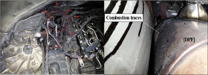

  차량의 배기장치는 엔진에서 연소된 배출가스가 빠져나가는 통로로, 엔진유형에 따라 약간 차이가 있으나 대체로 배기다기관, 매연저감장치, 촉매기, 소음기, 배기 파이프 등으로 구성되어 있다. 배기장치는 배출가스의 온도가 상대적으로 높아 이 부위에 오일이나 가연물이 접촉되면 화재로 이어지기 쉽다. 특히 디젤기관에서 매연저감장치로 사용되고 있는 DPF(Diesel Particulate Filter)의 경우에는 입자상의 매연물질을 포집하여 강제 연소시키는 재생과정이 이루어지기 때문에 500∼600℃ 이상의 높은 온도를 생성시킨다. 브레이크의 디스크와 패드가 기계적으로 압착되어 있거나 장시간 연속적으로 작동되면 마찰열이 축적되면서 고온 과열되고, 그로 인해 브레이크 유압라인이 파열되면서 화재로 이어질 수 있다.
[배기장치에서 발화된 차량화재 감정사례]

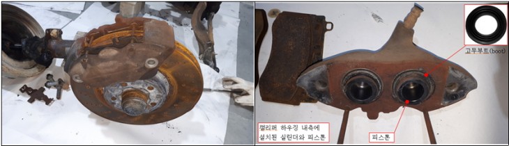

[앞바퀴 브레이크에서 발화된 차량화재 감정사례]

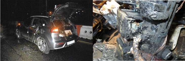

[차량의 전기적 요인(고전압 릴레이)에 의해 발화된 차량화재 감정사례]
